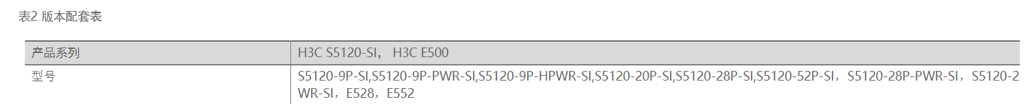

使用账号yx800 密码01230123登录后下载,附录 B 版本升级操作指导
https://www.h3c.com/cn/d_201901/1148587_30005_40.htm#_Toc535586013
粉丝:3人 关注:0人
官网软件版本链接https://www.h3c.com/cn/d_201901/1148587_30005_40.htm
