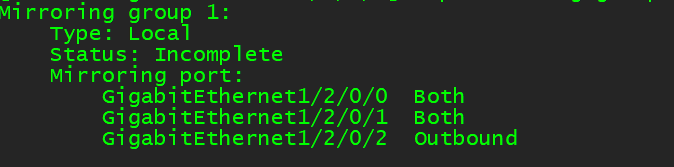

zhiliao_LIDGS 知了小白
状态怎么不对的 ?不是要active才正常么?
