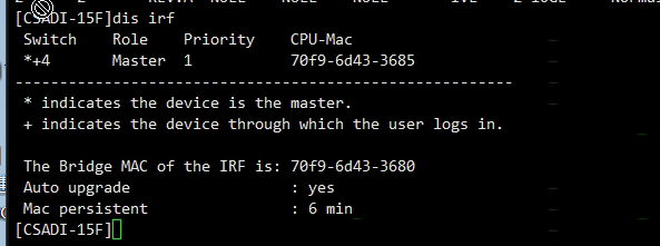

堆叠分裂,专用堆叠口堆叠,后面有堆叠模块,目前第四台堆叠口不亮,求原因

堆叠分裂一般都是堆叠线缆或者是堆叠模块的问题,
dis device verbose看堆叠模块是否正常在线
把你这个分裂的线替换到正常的呢,如果允许测试的情况,看是线还是模块的问题,一般的分裂原因线的可能性就是线

堆叠模块正常状态

线缆呢 ?
zhiliao_h907dg 发表时间:2022-06-12
线缆是替换了一下,用正常堆叠卡上堆叠线接上端口也不亮
zhiliao_bl2sS4 发表时间:2022-06-12
