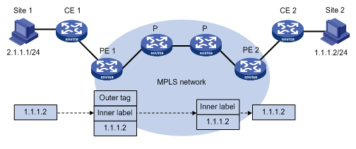

mpls-vpn网络中,ce设备的报文进入到pe设备后,怎么进行封装
粉丝:27人 关注:1人
MPLS L3VPN报文转发
在基本MPLS L3VPN应用中(不包括跨域的情况),PE转发VPN报文时为报文封装如下内容:
· 外层标记:又称为公网标记。VPN报文在骨干网上沿着公网隧道从一端PE传送到另一端PE。公网隧道可以是LSP隧道、MPLS TE隧道和GRE隧道。当公网隧道为LSP隧道或MPLS TE隧道时,公网标记为MPLS标签,称为公网标签;当公网隧道为GRE隧道时,公网标记为GRE封装。
· 内层标签:又称为私网标签,用来指示报文应被送到哪个Site。对端PE根据私网标签可以确定报文所属的VPN实例,通过查找该VPN实例的路由表,将报文正确地转发到相应的Site。PE之间在通过MP-BGP发布VPN-IPv4路由时,将为私网路由分配的私网标签通告给对端PE。
VPN报文转发示意图
如图所示,VPN报文的转发过程为:
(1)  Site 1发出一个目的地址为1.1.1.2的IP报文,由CE 1将报文发送至PE 1。
(2)  PE 1根据报文到达的接口及目的地址查找对应VPN实例的路由表,根据匹配的路由表项为报文添加私网标签,并查找到报文的下一跳为PE 2。
(3)  PE 1在公网路由表内查找到达PE 2的路由,根据查找结果为报文封装公网标签或进行GRE封装,并沿着公网隧道转发该报文。
(4)  MPLS网络内,P根据报文的公网标记转发报文,将报文转发到PE 2。如果公网标记为MPLS标签,则报文在到达PE 2的前一跳时剥离公网标签,仅保留私网标签;如果为GRE封装,则由PE 2剥离报文的GRE封装。
(5)  PE 2根据私网标签确定报文所属的VPN实例,通过查找该VPN实例的路由表,确定报文的出接口,剥离私网标签后将报文转发至CE 2。
(6)  CE 2根据正常的IP转发过程将报文转发给目的主机。
属于同一个VPN的两个Site连接到同一个PE时,PE不需要为VPN报文封装外层标记和内层标签,只需查找对应VPN实例的路由表,找到报文的出接口,将报文转发至相应的Site。
