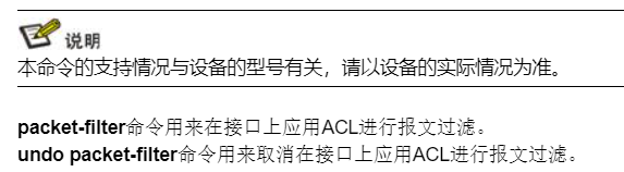

[luyou-GigabitEthernet0/1]packet-filter 3000 inbound
Failed to apply or refresh IPv4 ACL 3000 to the inbound direction of interface GigabitEthernet0/1. The ACL is not supported.
为什么在路由器接口上应用acl,显示接口不支持

MSR设备需要在配置IP的三层接口上配置包过滤。
如果是二层口的话,在对应的vlan-interface上配置即可。
你看下你的这个接口是不是二层口
接口下:port link-type route 如果不支持就不支持

可能与设备型号有关
port link-mode bridge/route 对应二三层接口转换命令

进方向不支持,试试出方向
