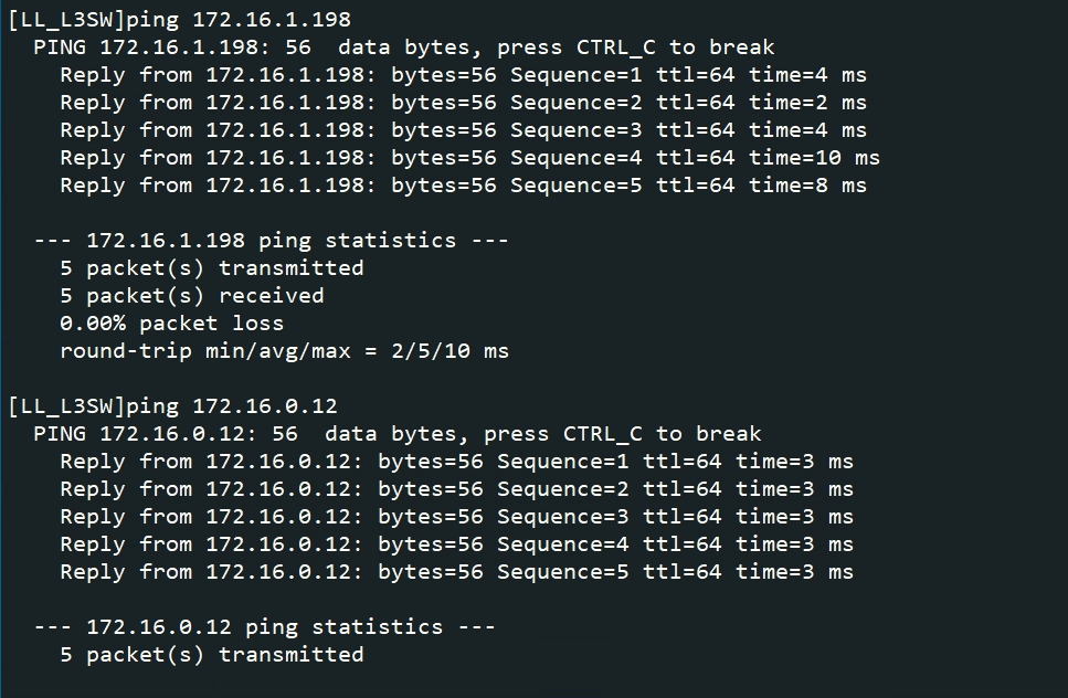

在IE4300-12P交换机中配置了两个vlan,vlan-interface,地址分别为172.16.0.254/24和172.16.1.254;
在交换机上ping 两个网段的设备都正常;但是两个vlan之间的设备ping延迟很大;

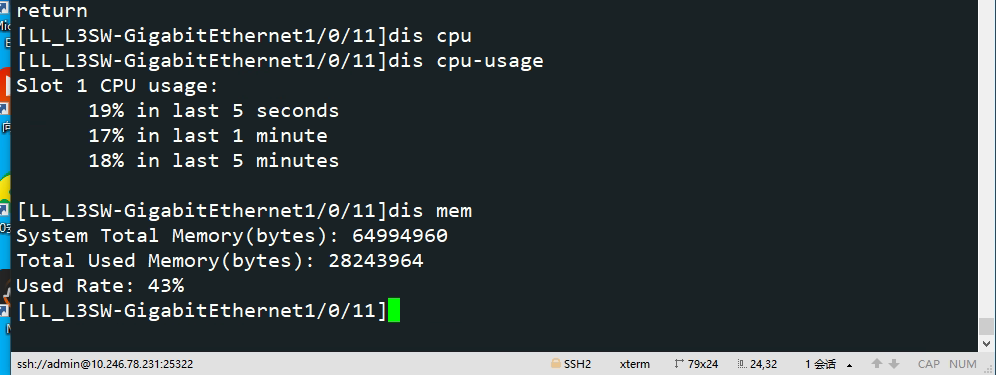

Fsyx 知了小白
CPU和内存使用率都不高
