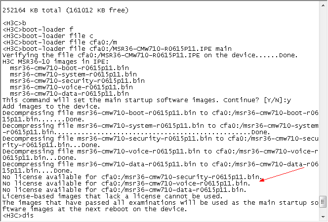

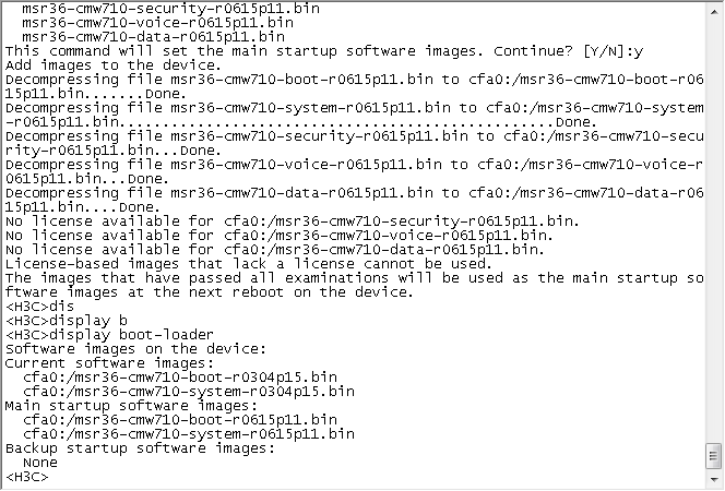

升级包解压后是不是出问题了,感觉和说明书上不一样。
呵呵 九段
粉丝:29人 关注:0人
这是你设备上没有安装data、安全和语音的license,MSR36设备上这些功能,需要单独购买license才能用。
