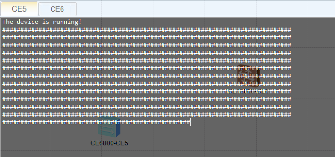

ensp运行设备时一直提示正在启动#########
有两种型号的设备,第一种S5700(可以直接使用的),第二种6800(需要导入设备包才能使用的,设备包已导入)
S5700设备启动正常,CE6800启动就一直提示###
这种情况怎么解决啊

大概率内存不够,你这个是不是华为的模拟器吗
看下模拟器有没有单独配置占用内存的地方
叫我靓仔 发表时间:2022-06-13 更多>>
是华为的,我看任务管理器内存才使用60%
zhiliao_5Opo7d 发表时间:2022-06-13
看下模拟器有没有单独配置占用内存的地方

建议下载最新版的HCL
粉丝:27人 关注:1人
我用的NE40测试,大概需要几分钟才能启动。
如果能启动的话,应该是PC性能限制,大概需要加载1G的内存,正常现象。
不能启动的话,换个软件包试试。
我使用的是VMware,分配了8G内存,换过设备包还是起不来
