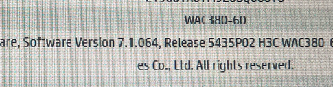

WAC380-60 控制器,能否适配EWP-WAP712X-FIT,目前ac 无法识别 到ap
ac 的版本为

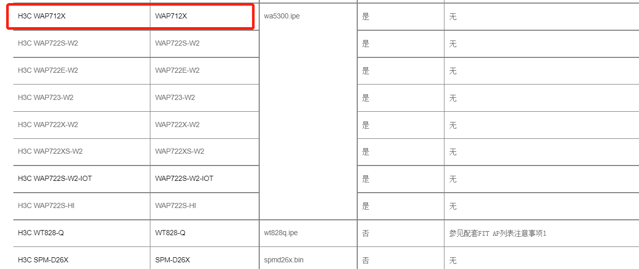

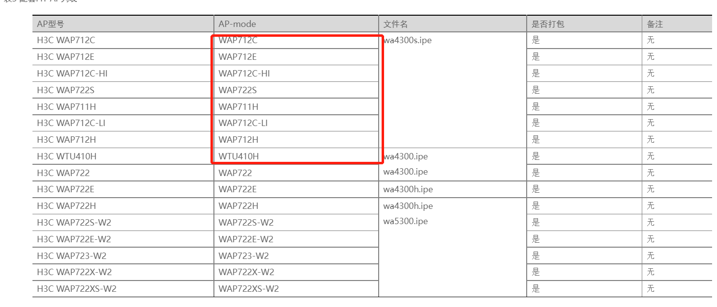

您好,从当前版本看是不适配的,可以选择升级到R5452P06,可以适配,具体看截图
当前官网链接:http://www.h3c.com/cn/d_202009/1328936_30005_40.htm
升级后的官网链接:http://www.h3c.com/cn/d_202204/1583541_30005_40.htm
