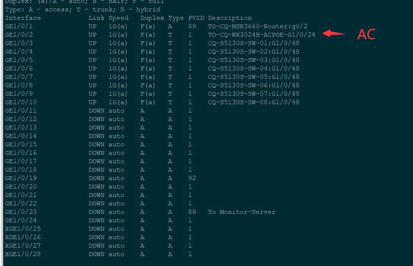

1、核心SW(5560X  6326)与AC(3024H  5446P06)互联端口开启STP后,直接阻塞。

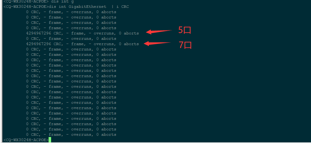

2、检查AC接口时,有两个口存在大量CRC,切数量相同,观察一下午没有增加。
核心SW和AC直接互联

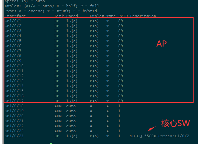

AC下连接AP,无其他连接设备。
AC截图:

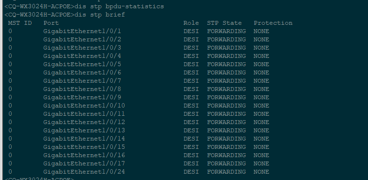

目前AC已经打开STP(核心与AC互联端口,STP已经undo),截图如下:

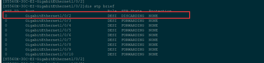

核心截图:
核心STP截图如下:
问题现象,目前只要核心打开g1/0/2连接AC端口的STP,就会自动阻塞,因为时间大于计算时间,所以每次我都会手动关闭stp。
这个是1分半之后核心的状态,由于是远程,AC已经断开无法看到此刻AC的STP状态。

1、沿着阻塞的端口往下排查,看交换机互联关系,去找环路,或者是设置核心为根桥
2、有CRC 你先清除统计,后在观察,CRC错误包可能是很早之前的记录
