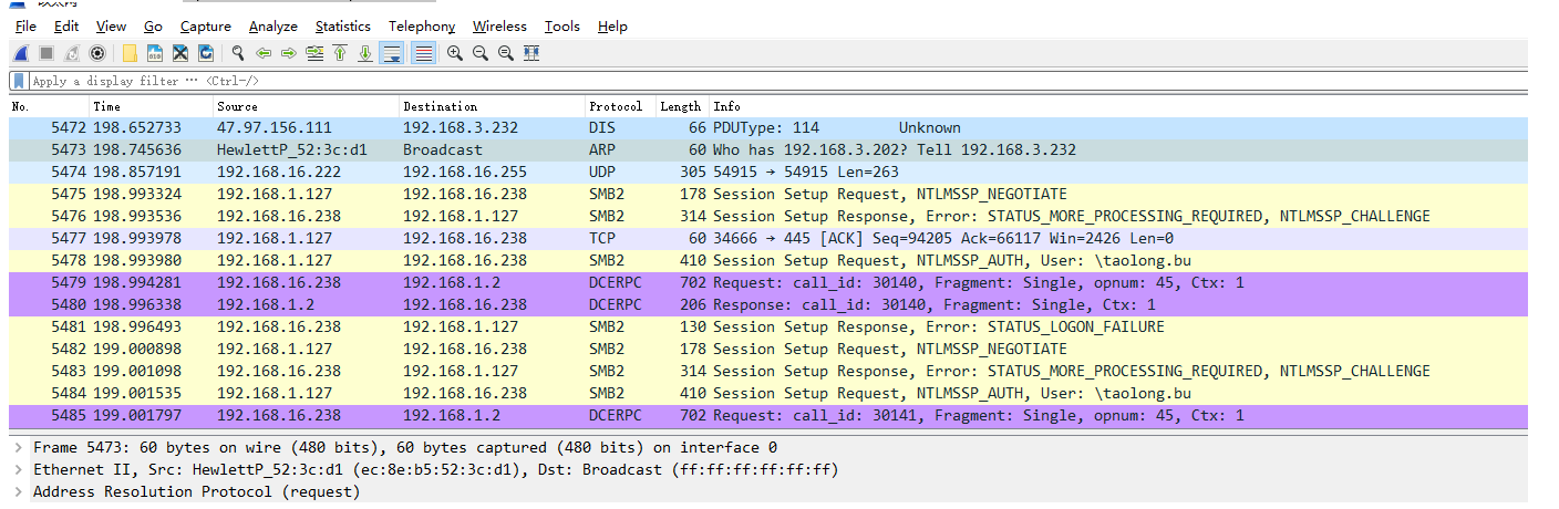

核心思科交换机,接入两台华三交换机。两台华三交换机下分别接2个终端,同网段不通,不同网段通。在华三交换机上镜像抓包看二层转发看抓包只有广播包,没有回复。请问是什么问题?

192.168.3.202  的子网掩码,网关地址是否正确
掩码一致,交换机也没开端口隔离
zhiliao_PuME0j 发表时间:2022-06-13 更多>>
网关都在核心上。二层转发不看网关把?不应该通过mac寻址吗?然后看arp信息
终端填写的子网掩码不一致会导致不通,另外看一下交换机是否有端口隔离配置
zhiliao_h907dg 发表时间:2022-06-13
掩码一致,交换机也没开端口隔离
