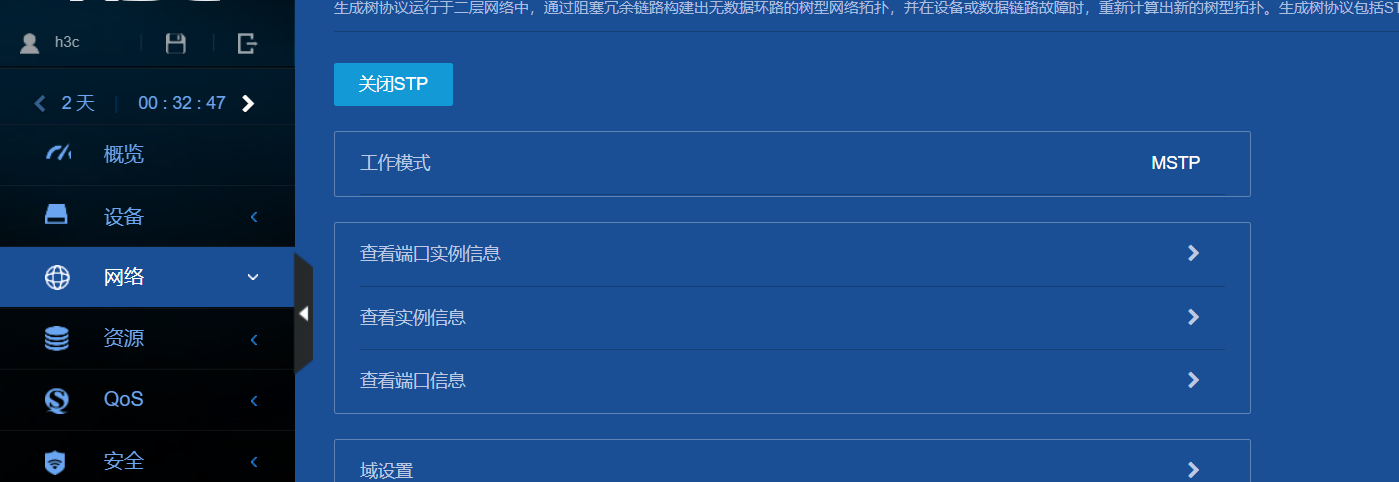

web端能否关闭stp啊?不会终端命令啊
补充了一下回答,你看一下
