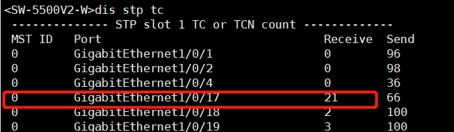

STP TC报错怎么找到源头在核心上看到的估计是哪台接入交换机

dis stp tc 去查看从那个口收到的tc 报文,沿着这个口往下去排查,知道最后一个交换机,看是从哪个口发出来的
可以debug看一下
