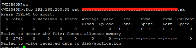

您好,为什么我获取到的授权文件通过tftp上传不上去
2022-06-13提问
  • 1收藏,2665浏览
我从官网获取到授权文件后,不能通过tftp上传,web页面没有license授权选项,所以我只能通过命令行的方式下载上传文件,下载文件正常,但是通过上传就报错,提示:Failed to write received data to disk/application

3cd有数据传输吗
zhiliao_H79ymi 发表时间:2022-06-13
有的,都是报错,报:从服务器接收数据错误
zhiliao_wkJBNo 发表时间:2022-06-13

dis memory 是查看内存利用率的。不是存储空间
系统视图下dir 查看存储空间看看够用不
好的
慢节奏 发表时间:2022-06-14 更多>>
还真满了1048576 KB total (0 KB free),这空间这么小的?才1gb!
zhiliao_wkJBNo 发表时间:2022-06-14
ok,搞定,谢谢,但是这个磁盘空间实在是太小了,不知道现在AC控制器的磁盘空间怎么样,硬盘又不贵,建议扩容一下

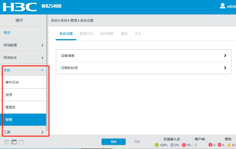

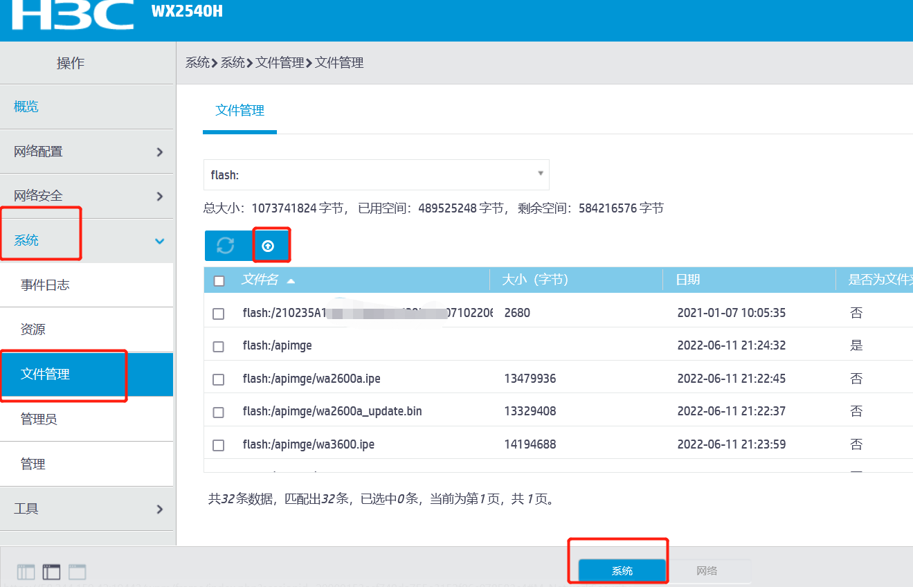

WX2540H 可以通过web 页面上传
在系统-文件管理上传,上传后通过命令激活
web界面没有
zhiliao_wkJBNo 发表时间:2022-06-13 更多>>
web界面没有
zhiliao_wkJBNo 知了小白
web界面没有此选项

升级不行,报设备空间不足,无法上传文件,但是我用dis memory查看,还有551168mb剩余空间,升级文件大小也才240mb,这是什么情况呢?
什么文件都保存不了,难道里面硬盘有问题了?还是开启了什么只读权限?
有人可以解决吗?AC控制器输入save force也不能保存,报错:Total number of APs: 12 Total number of connected APs: 11 Total number of connected manual APs: 11 Total number of connected auto APs: 0 Total number of connected common APs: 11 Total number of connected WTUs: 0 Total number of inside APs: 0 Maximum supported APs: 48 Remaining APs: 37 Total AP licenses: 16 Remaining AP licenses: 5 Failed to create the file: Cannot allocate memory Failed to write received data to disk/application Passive mode refused. No space left on device Total Used Free Shared Buffers Cached FreeRatio Mem: 1024512 473344 551168 0 3584 121228 53.8% Validating file. Please wait... No space available on device. Failed to save the current configuration.提示没有保存的空间,但是我查看是有剩余空间的 [WX2540H]dis memory Memory statistics are measured in KB: Slot 1: Total Used Free Shared Buffers Cached FreeRatio Mem: 1024512 473432 551080 0 3584 121228 53.8% -/+ Buffers/Cache: 348620 675892 Swap: 0 0 0
