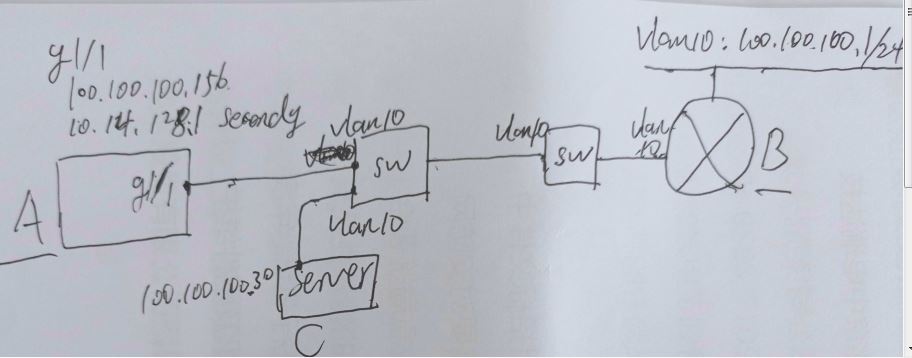

如拓扑所示,
A设备为一台cmts,接口配置主ip 100.100.100.156/24 secondary ip 10.14.128.1/20 ,A设备下获得的ip为10.14.128.0网段的。
 C设备为linux系统的网管服务器,接口ip:100.100.100.30/24正常可以ping通并 且通过web登录。
 目前的问题是,A设备带源地址100.100.100.156,可以ping通100.100.100.30 但是A设备带源地址10.14.128.1 却ping不通100.100.100.30,也无法web登录。
 为防止有可能ip冲突情况,将C设备接口ip更换为100.100.100.37/24, 网关vlan 10 ip更换为100.100.100.254/24. 上述现象任然相同。 奇怪的是 C设备ping 10.14.128.1 可以ping通。
 为做对比,A设备带源地址10.14.128.1 ping 100.100.100.254 可以通。

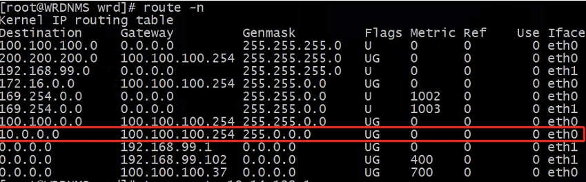

c 设备路由表如图所示。
 另外交换机上做过流统。 当A带源地址10.14.128.1 ping 100.100.100.37,连接A设备的接口inbond方向有包 统计但outbond方向包数量为0,连接C设备的outbond方向有相同数量的包统计,但 inbond方向包数量为O。 怀疑C设备没有相应ping包返回。 但c设备又能ping 通10.14.128.1 ,感觉很矛盾也很疑惑。 求解!

C设备不会返回对应的吧,你可以tracert 看下原始的路径,因为是sub地址原因。10.14.128.1 是通过100.100.100.来转发的,自然回包也会回给100.100.100.段不会回给10.14段
参考与B直接相连的与A设备同种类型设备W,w也是有sub地址,但w的sub地址可以ping通100.37并未进行web访问。 所不同的是,w与B设备之间的互联ip是10.0.0.0/30网段,而这个拓扑下的互联地址是100网段。
萨拉zanetti 发表时间:2022-06-14 更多>>
用100.156 作为源 tracert,只有一跳到100.37. 用10.14段作为源,无法tracert 出去。
