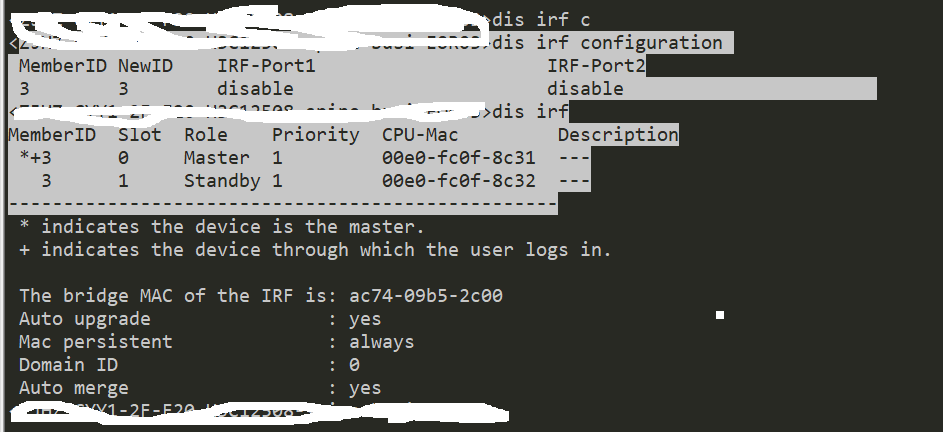

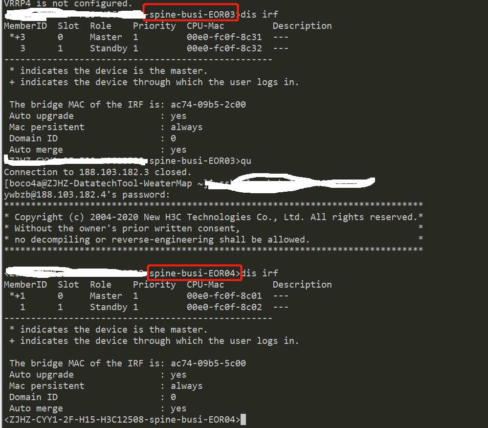

设备型号,S12508-AF。 spine实际上是并行独立的两台,我看互联地址是2台独立的设备,也没vrrp和m-lag,但是看官网资料,对应的信息如下,附件里有对应的截图,对该现象存有疑问,可以解答下嘛。有没有种可能是本身做了堆叠,实际上是四台设备?但是他们的irf主备信息也不一致。
Priority
成员优先级。该字段只有设备处于独立运行模式时,才会显示
NewID
配置的成员编号,设备重启后将会生效。该字段只有设备处于IRF模式时,才会显示

从展示来看,设备都为单独的设备,只是配置了IRF的序号,并未执行堆叠操作
问题是啥,你这从截图看不久是2台做了IRF2吗
Xcheng 九段
粉丝:141人 关注:3人
IRF组网不可能出现这种情况得,DRNI/M-LAG组网倒是正常得。
检查下irf配置和irf线路以及设备版本等影响irf形成的条件检查下吧
粉丝:1人 关注:3人
你的主设备的master设备没有更改,优先级。堆叠组不是同一个组
