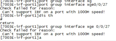

7003e千兆口不能做堆叠吗

是的
要形成一个IRF,需要先连接成员设备的IRF物理端口。本系列交换机仅10GE光接口支持作为IRF物理端口。
https://www.h3c.com/cn/d_202003/1276662_30005_0.htm#_Toc34645940
你这个速率不对吧 接口下面改成千兆了?
您好,undo speed 1000
然后再做

你配置的命令不对吧!
7003E的万兆命令是Ten-GigabitEthernet0/0/27
你把Ten-GigabitEthernet0/0/27   default后在加入irf-port

首先交换机一般不支持千兆口堆叠
第二,您这个XGE是万兆口,被识别成千兆是在接口下强制速率了,检查下接口配置
