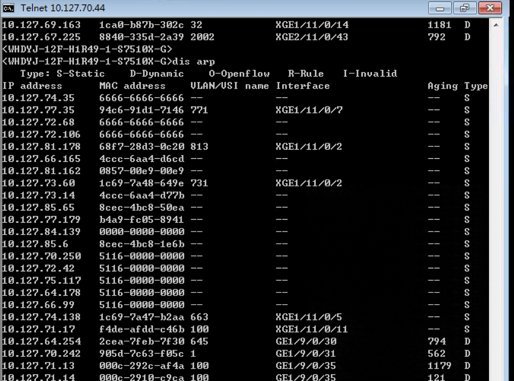

S7510X-g 查看mac地址表空的 但是单独查看某一台的终端mac地址可以过滤出来
2022-06-14提问
  • 1收藏,2267浏览

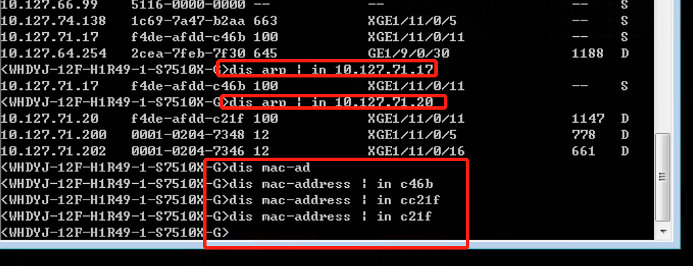

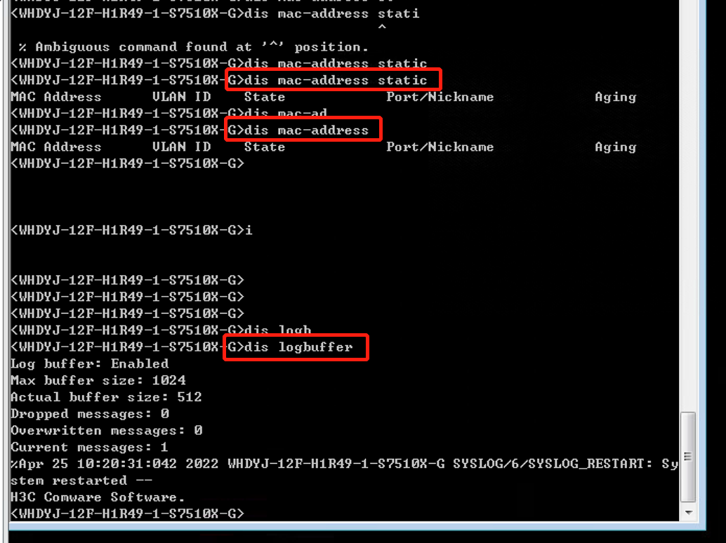

S7510X-g 查看mac地址表空的 但是单独查看某一台的终端mac地址可以过滤出来,dis mac-address   空的,dis logb也没有日志。。。内网有两台服务器可以看到arp但是查找不到mac地址。ping不通

应该问题为显示问题,后续会出版本解决(可以检查下当前版本与设备官网最新版本比对)
知了小白
粉丝:人 关注:人
交换机是否处于IRF状态,是否有加载融合AC特性包
是irf,没有融合ac

arp与mac是两张表,dis mac-add ?看看
