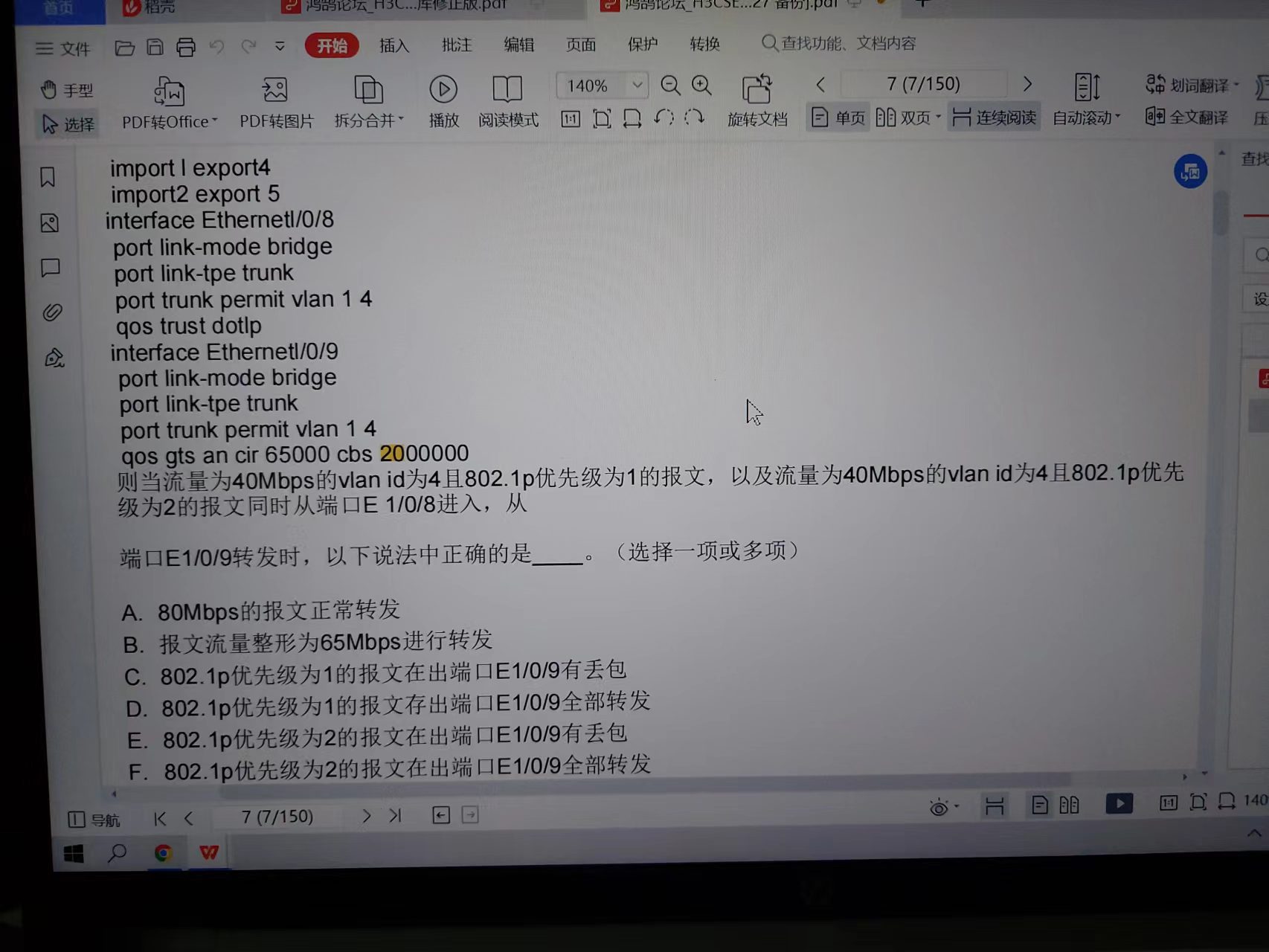

QOS流量整形问题 马上要考SE最后一科了 麻烦大佬们帮帮忙解一下这道题哈 谢谢了 到底是BCE还是BCF GTS和本地优先级有没有关系 会不会跟着优先级走

答案BCF,在GTS中整形为65M,那么80M的流量很明显超标了,所以只能转发65M的,这65M的严格按照优先级的从大到小来转发,首先会转发本地优先级为5的,然后转发本地优先级为4的
