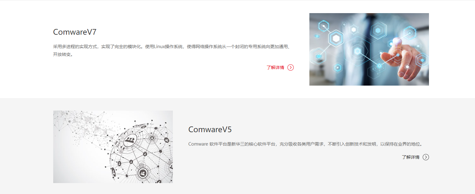

H3C V5和V7平台对比,谁能给我一个相关连接呢?考虑V5升级V7,想要了解两个平台得得差别 优势
4 个回答
http://www.h3c.com/cn/Products___Technology/Technology/ComwareV7/
参考技术白皮书:
Comware V7采用多进程的实现方式,实现了完全的模块化。使用Linux操作系统,使得网络操作系统从一个封闭的专用系统向更加通用、开放转变。
Comware从诞生之日起就定位在用于网络设备的网络操作系统,所有功能都是针对网络设备设计,更加有针对性。Comware包含了设备上全部软件功能,使得设备上只需要使用Comware单一系统就可以支持设备的全部软件功能。另外从低端到高端,以及各种类型的网络设备均只使用Comware单一的网络操作系统,保证了功能的一致。

Comware发展到V5版本已经是一个非常完善的单进程多任务的网络操作系统,在非常广泛的网络设备上得到了使用。要更进一步发展,就是要实现完全的模块化,以解决单进程无法解决的问题;同时提高系统的开放性。
Comware V7就是为了解决这些问题开发的全新的系统。其采用多进程的实现方式,实现了完全的模块化。通过模块化使得系统在可靠性、虚拟化、多核多CPU应用、分布式计算、动态加载升级等方面都有了很大的改进。同时,Comware V7使用了主流的Linux操作系统,使得网络操作系统从一个封闭的专用系统向更加通用、开放转变。Comware V7在一些细节上也进行了改进,例如使用抢先的调度,提高了系统的实时性。
