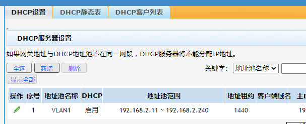

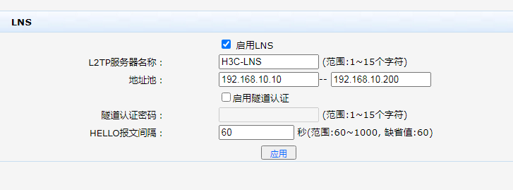

5200G2 做L2TP服务端,华三的设备连接没问题,
电脑客户端连接上就掉线,其他路由能连接无法获取内网资源。

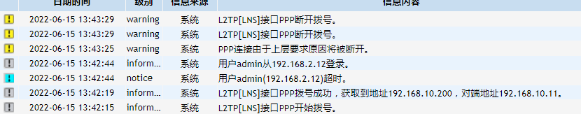

用inod客户端也是同样情况,连接上就掉线,查看日志
(这个是华三路由获取的地址)
这个是用INODE获取的地址
为什么会有冲突都是192.168.10.200.
您好,检查vlan 1的子网掩码是否设置的是16位
改为24位掩码
子网掩码是 255.255.255.0
