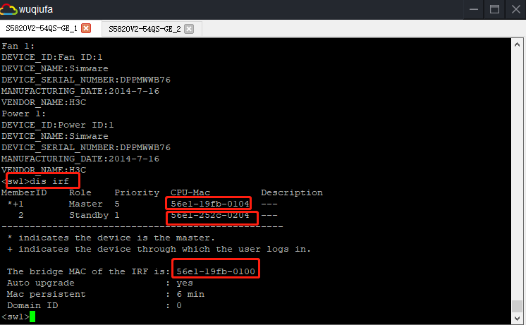

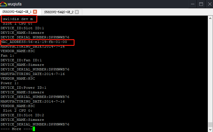

第一:通过dis dev m看到的mac地址是指桥mac地址还是cpu-mac地址
第二:堆叠成功后,使用dis irf命令看到的地址,如下图,那个是cpu-mac吗,如果在不做堆叠的情况下,如何查看
第三:桥mac地址和cpu-mac地址有什么区别呀?
求赐教,救救孩子!

Slot 1的CPU MAC,用于标识堆叠板间通信表示Slot 1的报文
Slot 2的CPU MAC,用于标识堆叠板间通信表示Slot 2的报文
display dev man看到的mac地址是桥mac,设备上所有虚接口都是通过桥mac偏移计算出来的,一般盒子设备不同的虚接口mac地址不一样,框式设备不同的虚接口mac地址一样
