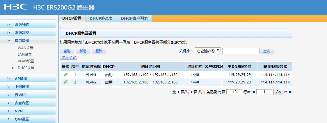

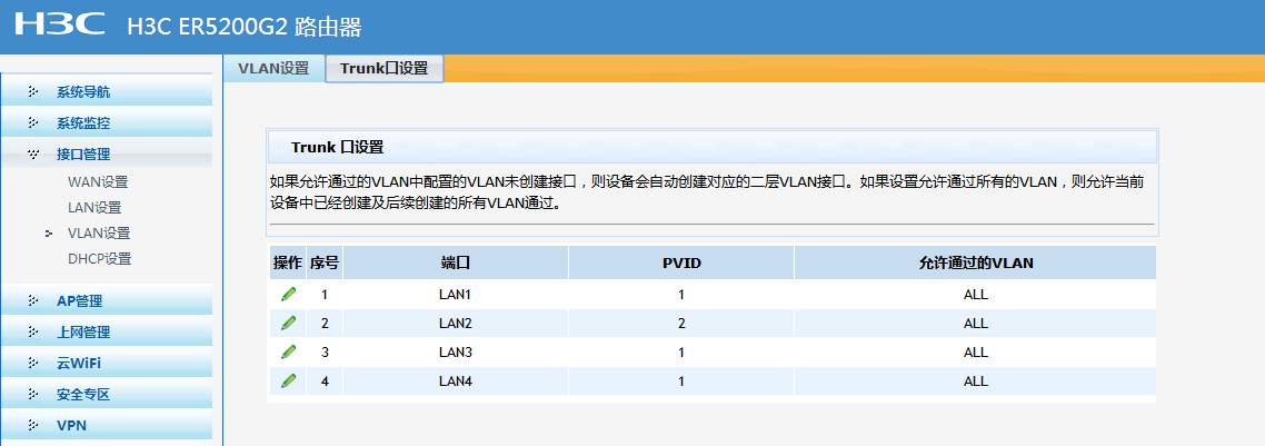

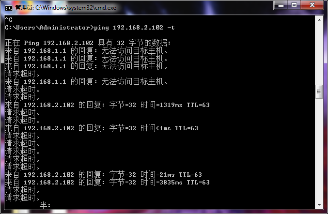

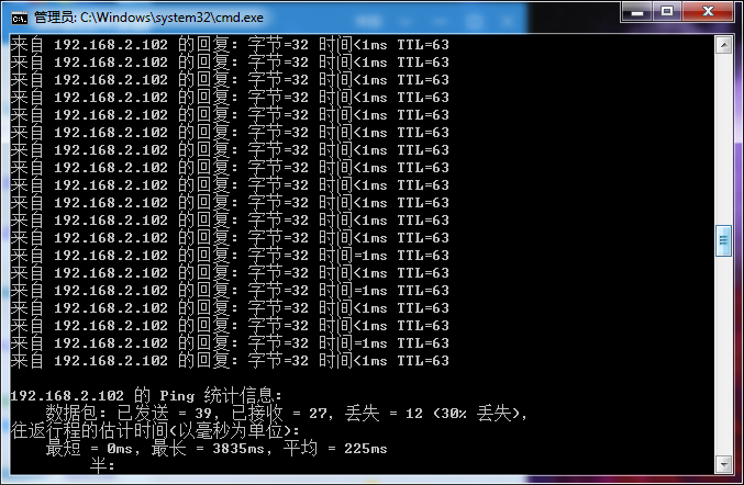

用的是H3C ER5200G2路由器, 划分了VLAN1和VLAN2,VLAN1网络还算稳定,但VLAN2下面的设备就经常掉线,断断续续的.
而且VLAN1 PING VLAN2下面的设备都经常丢包,请问是什么问题?
