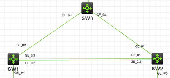

Sw1
 port link-type trunk
 port trunk permit vlan 1 10 20
interface Vlan-interface10
 ip address 192.168.0.253 255.255.255.0
 vrrp vrid 1 virtual-ip 192.168.0.254
 vrrp vrid 1 priority 120
 vrrp vrid 1 track 1 priority reduced 30
interface Vlan-interface20
 ip address 10.1.0.253 255.255.0.0
 vrrp vrid 2 virtual-ip 10.1.0.254
[SW1-GigabitEthernet1/0/4]shutdown
[SW1]dis vrrp
IPv4 virtual router information:
 Running mode : Standard
 Total number of virtual routers : 2
 Interface          VRID  State       Running Adver     Auth     Virtual
                                      pri     timer(cs) type     IP
 Vlan10             1     Backup      90      100       None     192.168.0.254
 Vlan20             2     Backup      100     100       None     10.1.0.254
这种vrrp状态正常,但是如果g1口配置trunk permit vlan all
[SW1-GigabitEthernet1/0/1]dis th
 port link-mode bridge
 port trunk permit vlan all
 combo enable fiber
这时上行口g4,down,主备不切换
[SW1]dis vrrp
 Vlan10             1     Master      120     100       None     192.168.0.254
请问么上行口g1配置permit vlan all下行口down就不切换vrrp主备?
佚名 九段
粉丝:25人 关注:0人
你这环境下的vrrp报文从上行口或者横联口发给对端了吧
横联呢?横联也放通这些vlan的话,下行口down不影响 vrrp 状态
佚名 发表时间:2022-06-15 更多>>
对 sw2和3之间端口也是配vlan 1 10 20
zhiliao_toVJ8 发表时间:2022-06-15
sw2和3,端口配置是一样的,我就是发现,如果g1口配置permit vlan all,当g4口down,主备不切换,不知道为什么?
佚名 发表时间:2022-06-15
粉丝:20人 关注:2人
确保生成树的主根和VRRP的Master设备在一台设备上,并且应该通过S1/2/3间的互联链路去透传VRRP报文,上行口之上的网络如果跑三层,没必要去进行TRUNK放行VLAN,应该在网关设备上就把802.1Q帧终结掉。
TRACK模块是如何与VRRP组进行联动的呢?
TRACK应该监控上行链路接口的状态、某个IP地址的健康性或该设备上对应Master vlan的下行口
