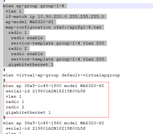

模板组配置好后,本地转发不能自动 下发apcfg.txt  和 service-template 1 vlan 200,建个组也没用
为什么模版都没下发下去

看配置文件ap不在组里,自动上线是在默认组内
段
粉丝:人 关注:人
需要将ap加入到组里面 因为你在组里配置的,ap默认在default-group组里。
进入ap组,敲ap   ap名字,即可加组
粉丝:32人 关注:11人
配置里本来就不显示啊。
你只要display wlan ap xxxx-xxxx-xxxx verbose看到这个ap加入的ap组正确就行了。
