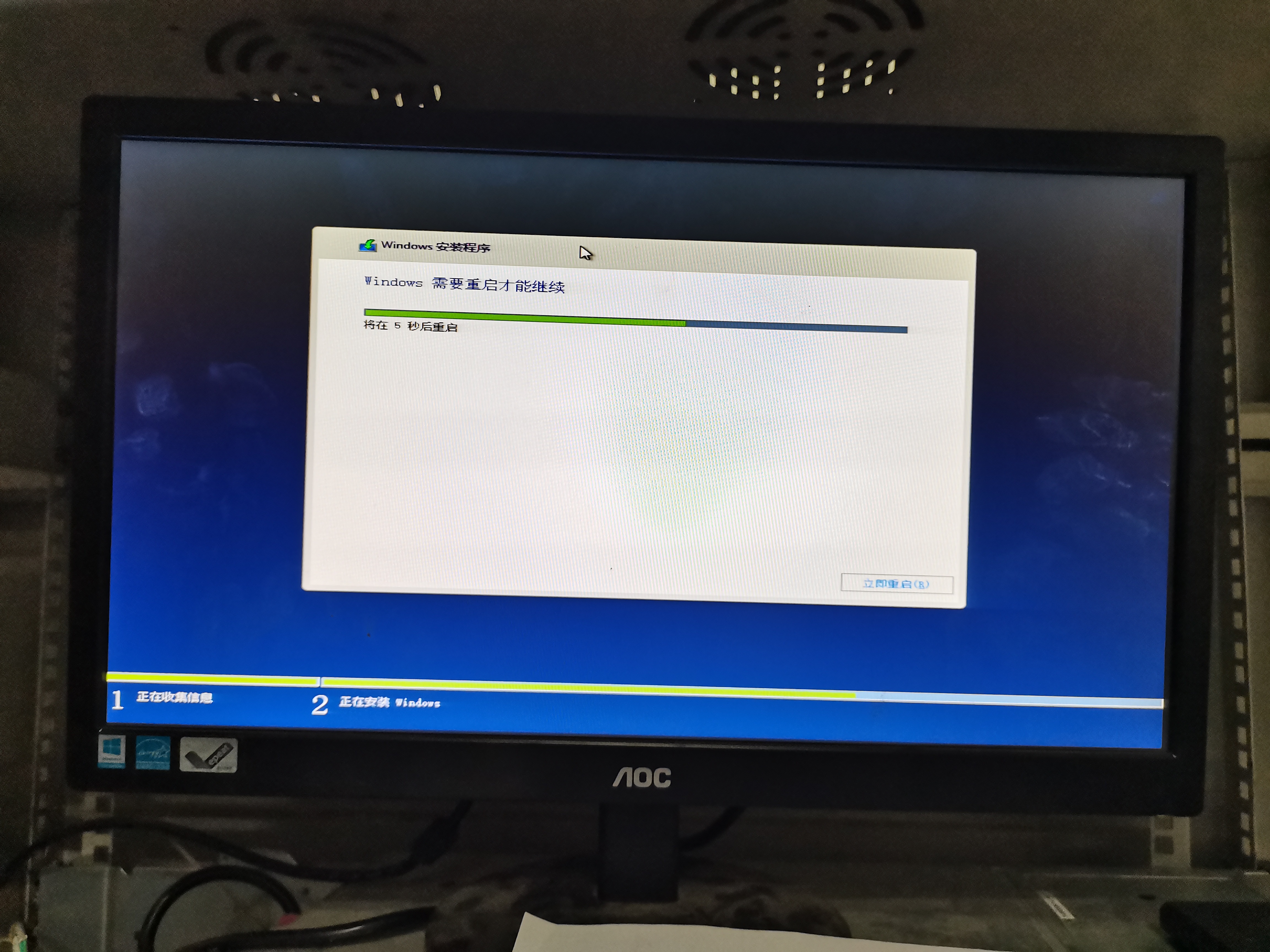

HP DL388 Gen9 安装操作系统
2022-06-15提问
  • 1收藏,5842浏览
自动重启后,就一直进入如下界面

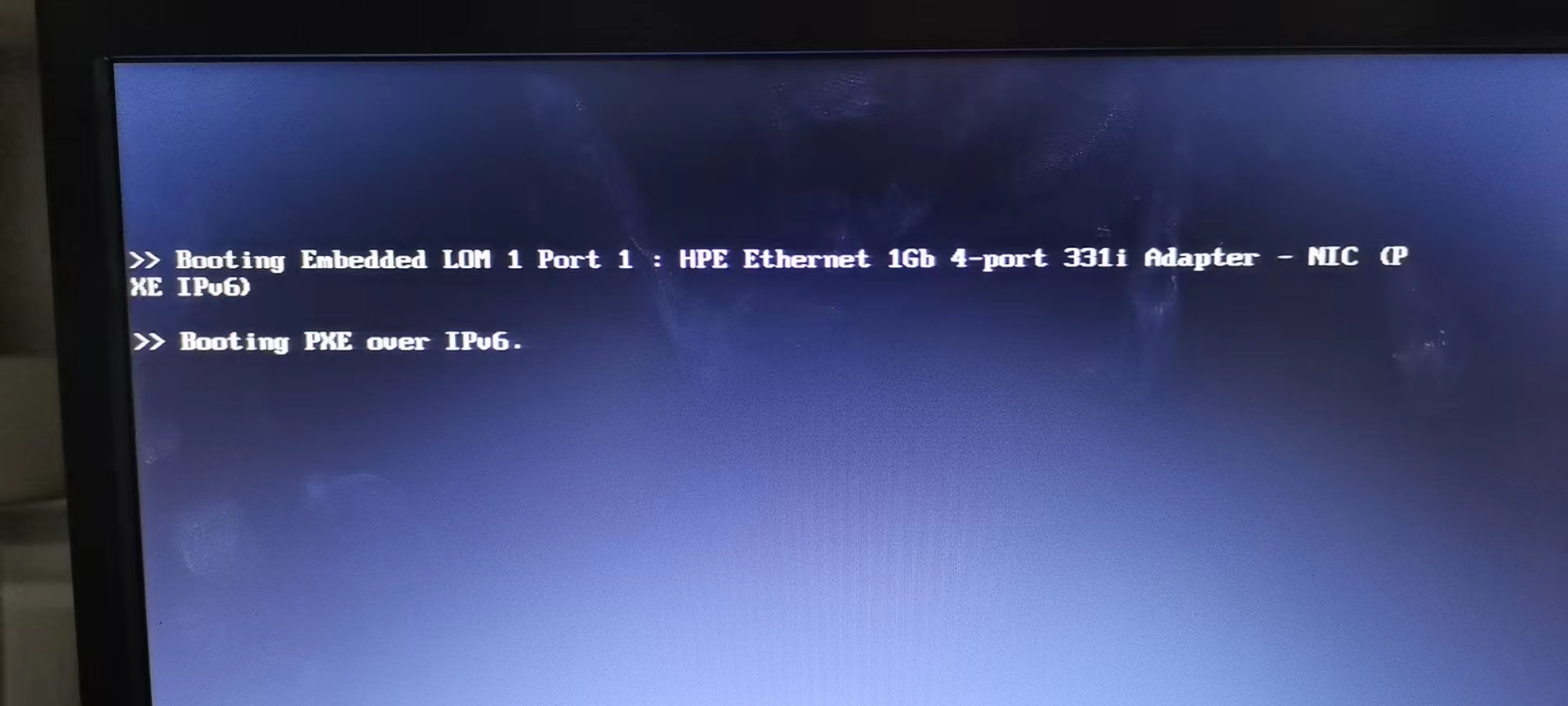

怀疑系统异常设备无法启动
粉丝:0人 关注:4人
1.拔掉网线,重启试一下
2.或者在BIOS设置硬盘启动
粉丝:105人 关注:1人
pxe启动了,网线拔掉试试
粉丝:8人 关注:15人
更换安装介质,检查bios设置。如果还是有问题大概是主板有问题,加载不了缓存文件导致。
知了小白
粉丝:人 关注:人
先拔掉网线试试
首先你能到安装界面,基本可以排出硬件问题,第二张图是么有识别到启动项导致,这种一般是安装的系统模式和bios设置的硬盘启动模式不一致导致,修改bios就好了,还有就是确定都是x86架构,架构不一致也会识别不了
粉丝:45人 关注:2人
显示没有启动项,像是系统没装好。试过第二次嘛?启动模式是什么呢。
