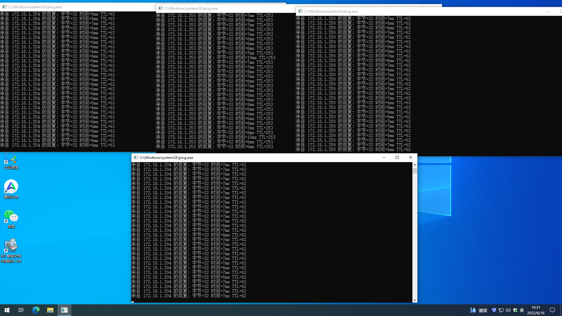

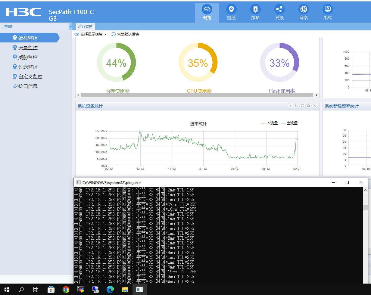

在家办公的同事通过路由器上的OPENVPN服务连接到公司内网,获取到IP地址之后,Ping路由器网关延迟正常,Ping路由器下挂的防火墙【透明模式】延迟抖动很大,最高100多ms【图1】请问这个是正常的吗,会影响到在家同事使用内网资源【如远程桌面】的体验吗,谢谢!在公司内部电脑上Ping防火墙延迟还算正常【图2】
路由器——防火墙【透明模式】——交换机——局域网办公电脑和服务器

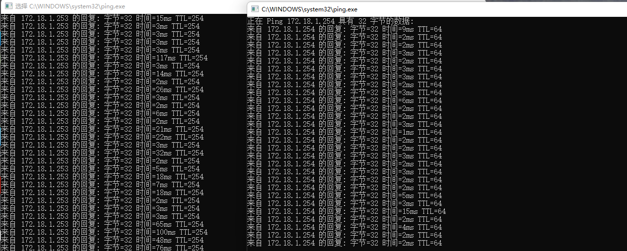

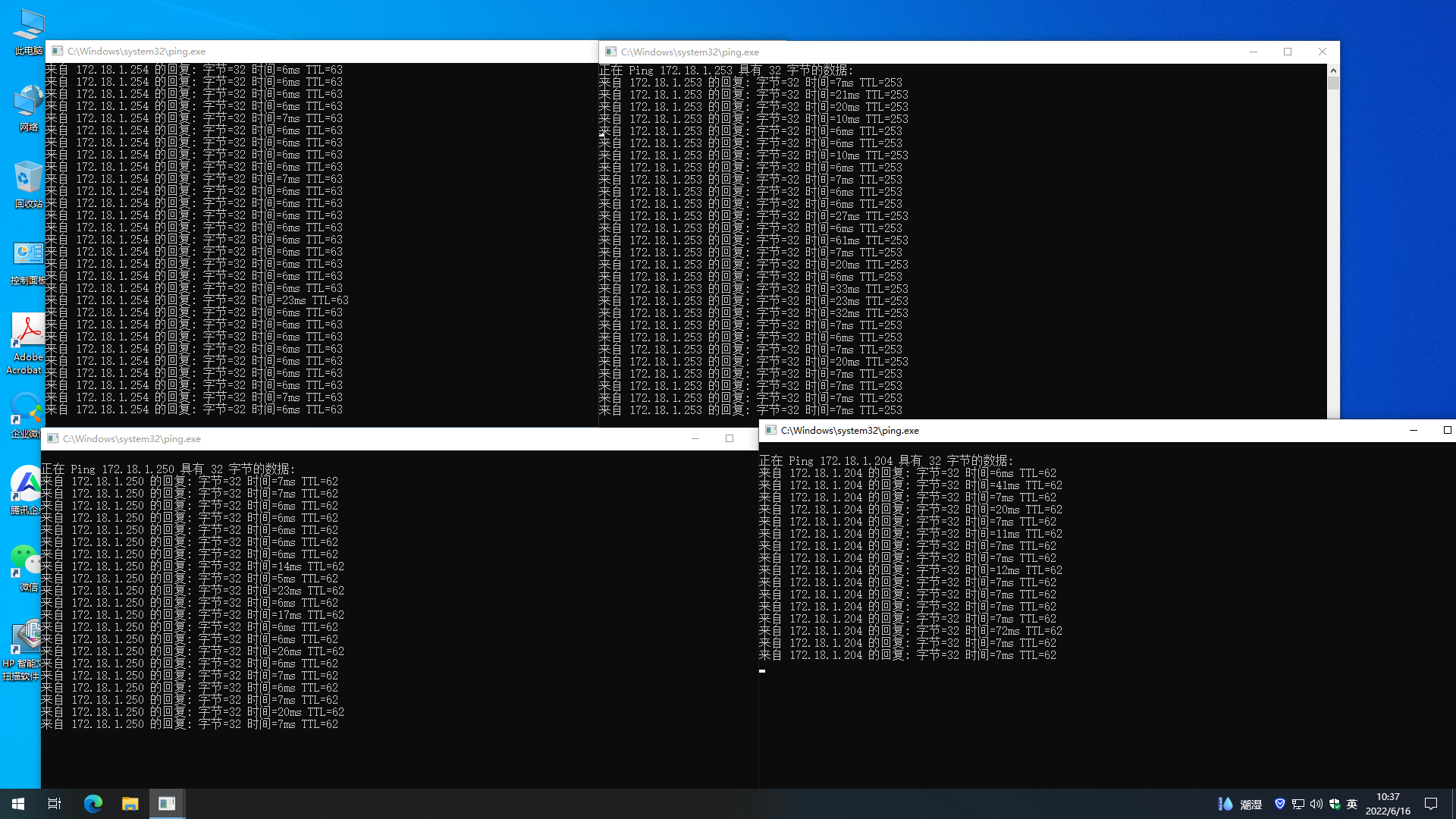

刚刚打了400工程师电话咨询了,他说应该是是Untrust-Trust调用了IPS策略做深度检测了,会影响到防火墙50%的性能,局域网内ping防火墙正常,是Trust-Untrust,不需要IPS检测。不知道是不是这个原因。图1,关闭IPS调用之前的ping。图2 ,开启IPS检测后的ping。
