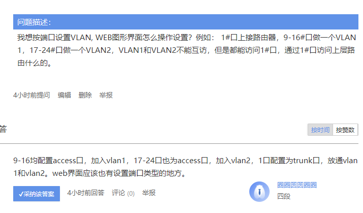

请教S5120V2-28P-SI 怎么设置按端口设置VLAN(跟帖没人处理,只好重发)

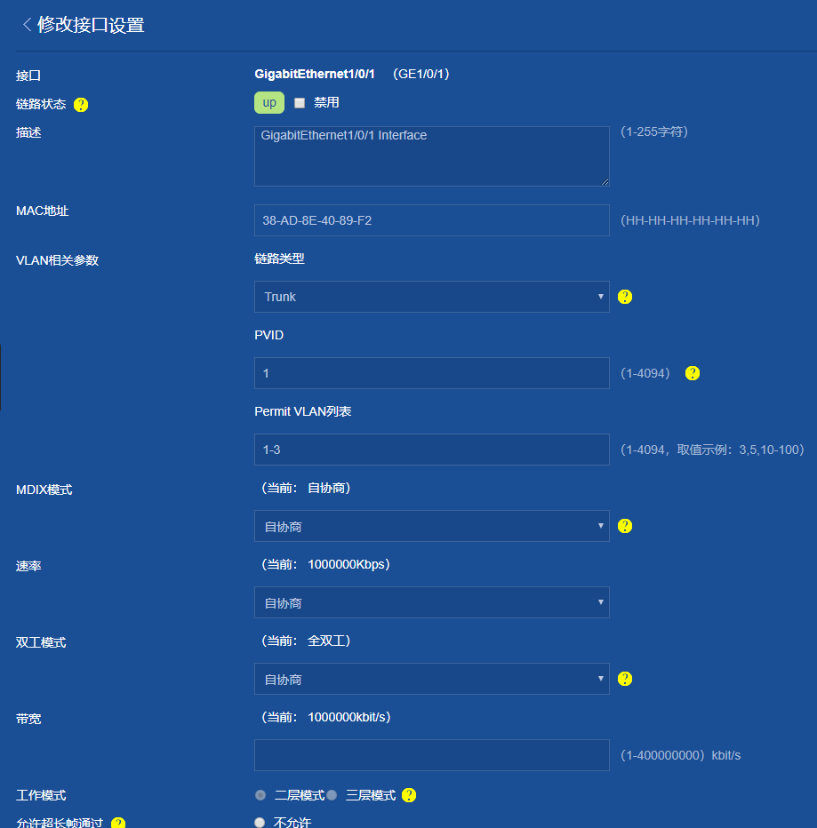

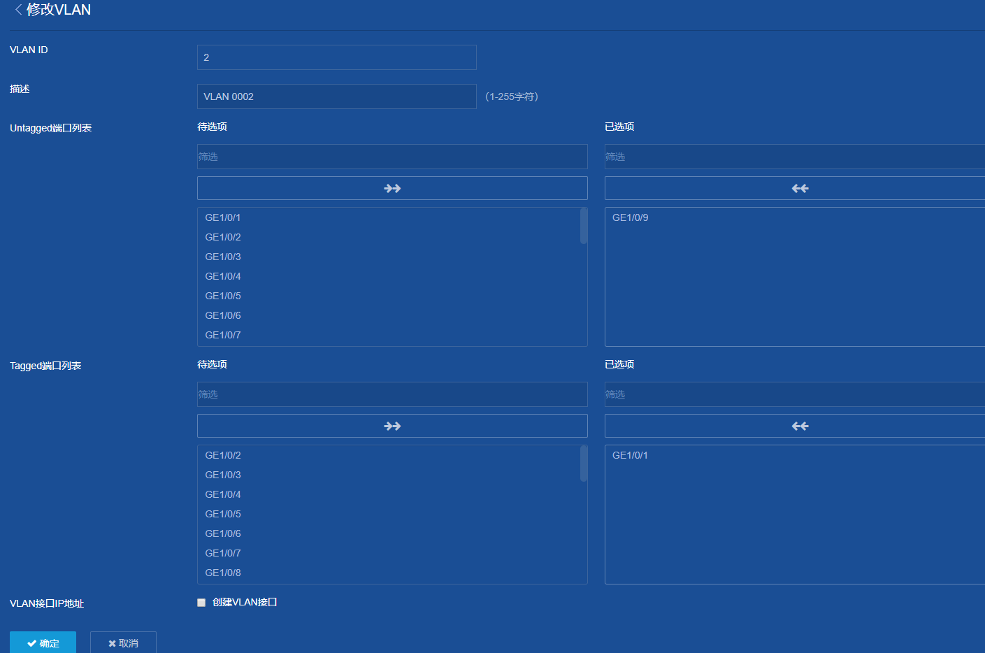

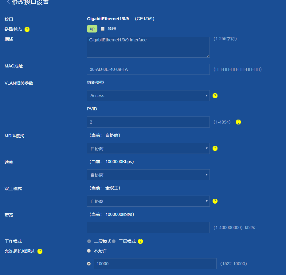

按楼上所述,设置好之后交换机本身,路由器全部ping不通了

1口和2-8口是互通的

你现在1口和2-9口之间是可以互通的吧?
我感觉是做不了你这个需求的
