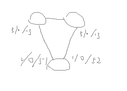

5560是接入交换机,运行MSTP,双上行口,上面的两台汇聚设备是华为的交换机,运行生成树协议为VBST,现在再5560上看到stp状态是两个上行口都是DISCARDING状态,请问是否是VBST和MSTP兼容性问题?
