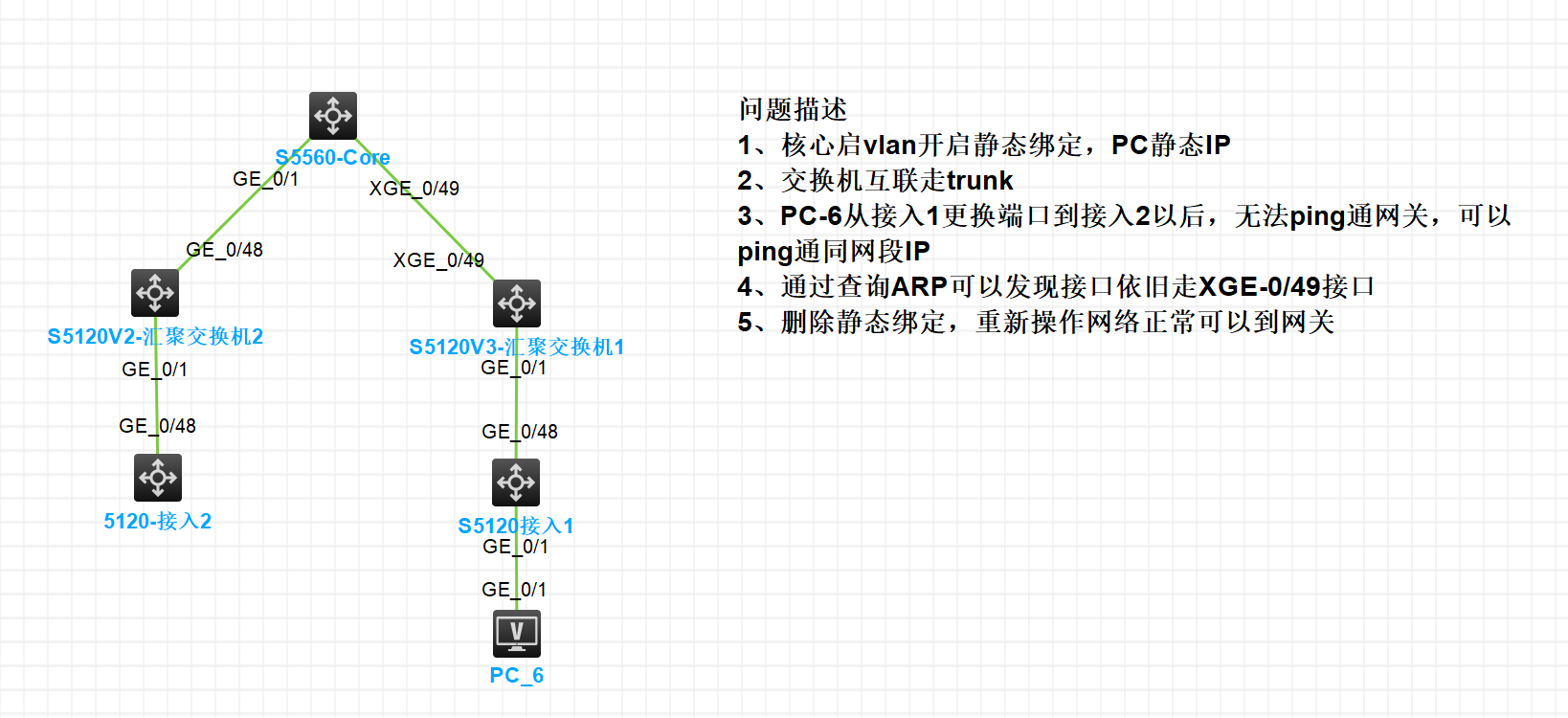

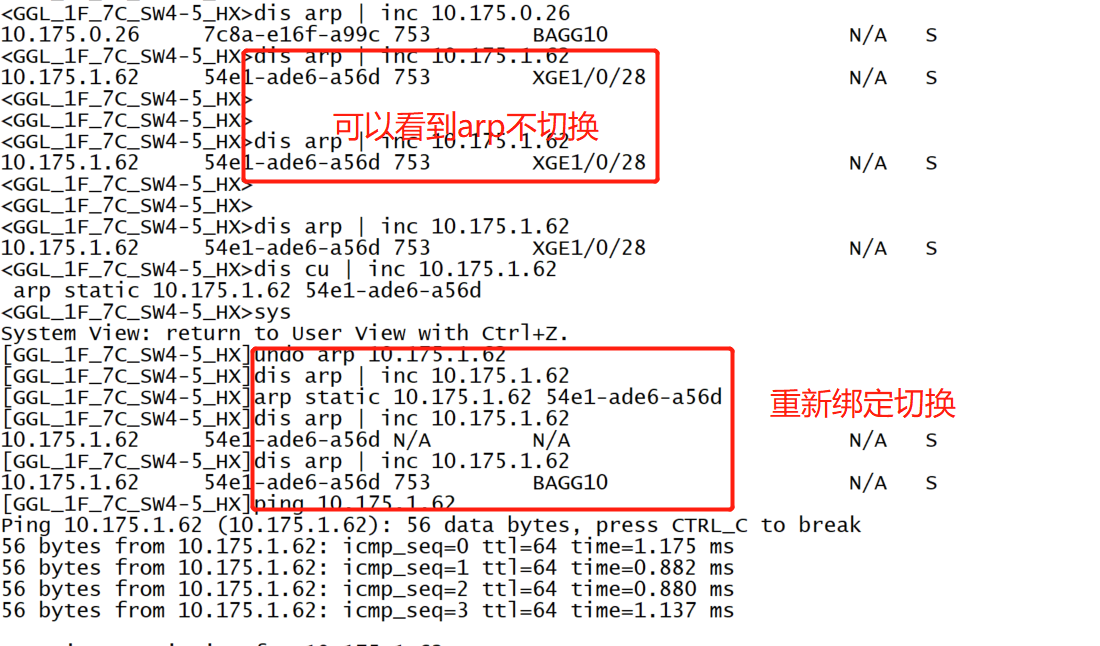

核心静态绑定IP+MAC,更换交换机ARP不切换,需重新绑定恢复正常

为啥会出这个问题呢

arp绑定接口了,静态还没老化,需要重置一下arp表项
回复zyg0x0 :
你截图的ARP表里有接口啊,还没有老化

可是我在核心绑定的,没有在接口绑定啊

静态ARP表项通过手工配置和维护,①不会被老化,②不会被动态ARP表项覆盖
绑定在核心操作的啊,我只是重新绑定就恢复了
zyg0x0 发表时间:2022-06-16 更多>>

静态ARP表项通过手工配置和维护,不会被老化,不会被动态ARP表项覆盖;
对于已经解析的短静态ARP表项,也会由于外部事件,比如解析到的出接口状态down等原因,恢复到未解析状态。也就是说端口变为N/A。
