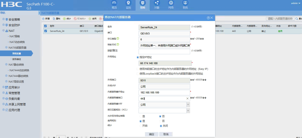

我这个映射做的不对嘛 为什么通过端口号访问不到

截图如下

先测试内网是否可以正常访问,然后服务器到公网通不通,安全策略上外网访问过来的策略对不对,如果你在内网测试还需要配置nat回流
更改答案了 看一下

内网没问题

安全策略是否放通
更换其他端口试试

全any啊

1.内部测试到达服务器443端口的连通性
2.测试外网地址的连通性及防火墙到达服务器的连通性(安全策略排查、路由相关排查)
3.建议同时配置基于TCP/UDP的NAT Server规则
参考 NAT内部服务器配置举例

是否在全外网环境中访问,如果是在内网环境中访问外网地址,需要在防火墙内网接口上开nat harpin功能
1、NAT配置之后,安全策略还需要方形
2、注意源地址和目的地址,源区域和目的区域
