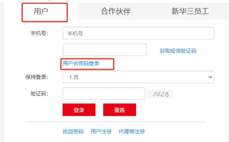

1、先从官网下载WA6300的胖版本
https://www.h3c.com/cn/d_202110/1479660_30005_40.htm
下载版本的账号是:yx800  密码:01230123     官网选这个登录账号
下载压缩包WA6300-CMW710-R2448P10.zip,解压生成ipe文件,放到电脑桌面上,并且把文件名修改为WA6300.ipe。
