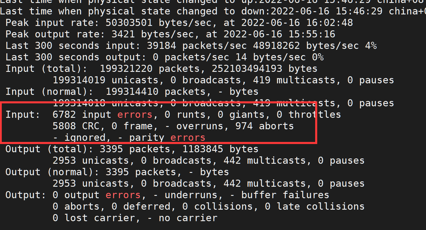

6520交换机错包率高
2022-06-16提问
  • 1收藏,2567浏览
李铁 二段
清了之后又出现了,很快就5000多个错包了

链路问题,更换链路,光口还可以更换光模块测试
5 个回答
粉丝:105人 关注:1人
更换物理线路观察看看
佚名 九段
粉丝:25人 关注:0人
如果是光口,依次更换链路 、两端模块, 看下。如果是电口,更换网线、端口看下
物理链路问题,更换模块或线缆排查一下吧
接口错报果断,2个方向排查
1、拥塞情况,也就是带宽占用情况
2、物理线路,可以更换模块、更换线缆再次观察
粉丝:20人 关注:2人
1.物理线路更换进行测试
2.确保网络环境中没有环路
3.收取诊断信息,交付400工程师处理
