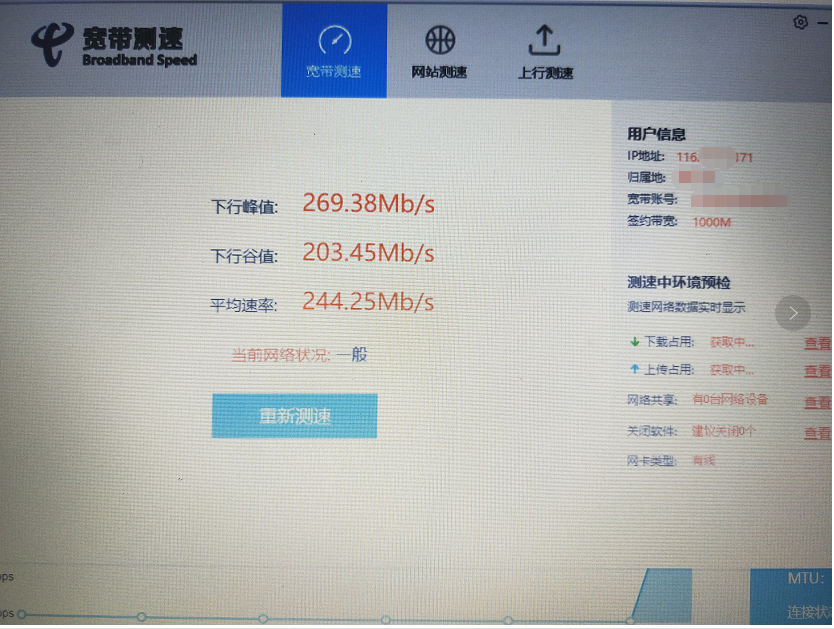

设备为MSR830-10BEI,接入单条1000M电信光纤,光猫测速接近千兆,MSR830-10BEI测速严重不足,请教一下是什么问题?

没有限速,同一条线进行了测速,都是在千兆口上测试的

现在就是这种模式,经过路由后网速就有问题
