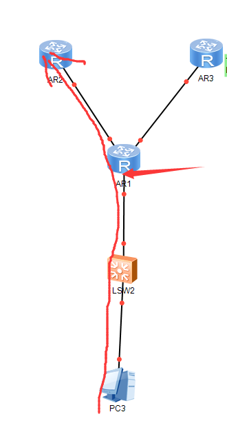

防火墙出口策略路由不生效,请各位帮忙看看是什么地方不行
2022-06-17提问
  • 1收藏,2778浏览
这是防火墙一口与核心相接的口  已经匹配了neiwang的路由策略
这是防火墙13口的专线
这是匹配我现在电脑网段的ACL
这是我做测试用的一个节点,其他节点我没配置ACL,就是配置了这一个,应该没关系吧。
查看匹配这个段的流量是有的,但是没生效
走的还是默认路由的专线
只有这一条默认路由,我现在就是不想走这条默认路由,走其他专线,但是失败了,请问我有哪里漏配或者是配置错了吗

粉丝:6人 关注:0人
你是做的策略路由吧,你应该是用错接口了,策略路由需要用在内网接口处,而不是出接口
