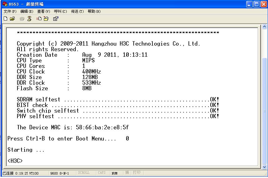

用Console线连接后不能输入命令
Jackei 三段
直接password回车,然后输新密码
粉丝:6人 关注:0人
1楼正确,直接敲?看下命令,输入password直接修改密码
