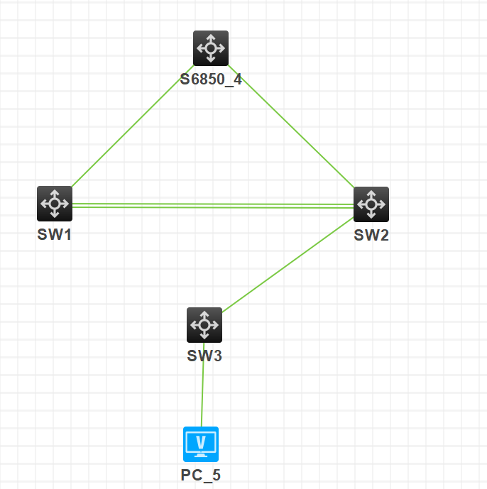

DRNI下联一根线,是否会出现问题,使用模拟器测试发现到网关可以通到DRNI上联设备无法通信。
SW1和SW2配置drni,上联SW3,实地址为100.1.1.4和100.1.1.3,虚地址为100.1.1.2,SW3地址为100.1.1.1;SW4单线接入SW2,SW4二层部署放通业务vlan100,SW2为业务网关vlan100 192.168.100.254
SW1和SW2向上使用默认路由,SW3向下指明细路由,PC可以ping通SW2的实地址100.1.1.2和虚地址100.1.1.2,但是不通SW3的10.1.1.1,SW3能通业务网关192.168.100.254。
业务地址也在drni上做vrrp,192.168.100.254作为虚拟网关,这样PC就能通SW3,这个是模拟器BUG吗

首先啊。。你这个拓扑和你说的不符,其次,你的单线接入上去的时候,对上(拓扑中的S6850-4)是DRNI+VRRP,对下是普通的业务网关模式,也就是说,此时你的S1是没有vlan100的vlan-interface的对吧,那么如果从S6850-4回PC的包交给了S1,此时你的S1是没办法转发给PC的,所以就造成业务不通,你对下也做了VRRP,那么此时你的S1必然会配置vlan-interface 100对吧,此时S1就可以转发给PC了
