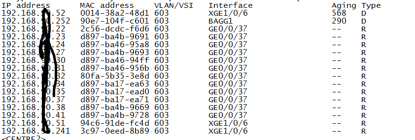

在H3C S10506上做的有线portal认证,用户台式电脑关机后交换机上arp表不自动清除,imc认证显示依然在线。这个是什么原因

arp 表不老化消失怎么解决,因为使用的是dhcp,老用户长时间不开机会把他的ip分给新用户,但交换机里arp绑定没有改变,从而造成新用户拿着老用户ip无法上网。

修改下portal的用户探测时间就好了,portal user-detect type { arp | icmp } [ retry retries ] [ interval interval ] [ idle time ]做个这个,用户探测,好久不做配置细节就记不清了
