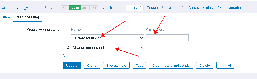

这个不需要mib,接口速率的是通用的,下载getif直接在线读取
1.3.6.1.2.1.2.2.1.10.X  in方向
1.3.6.1.2.1.2.2.1.16.X  out方向
监控项配置参考:

我补充了OID,你直接用
叫我靓仔 发表时间:2022-06-17
还有配置参考
