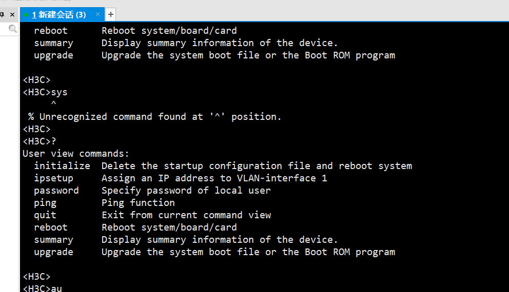

二手设备,除了登录的这个用户没有其他任何信息,现在需要怎么处理?

需要做什么, 看命令应该不是权限的问题,是设备支持简单命令行,然后web配置,比如配个地址然后WEB配置
重新刷一下版本吧

这款设备是WEB页面调试。
设备出厂时已经设置默认的Web登录信息。设备上电启动后,用户可以直接使用该默认信息登录设备的Web管理界面。默认的Web登录信息包括:
·     用户名:“admin”
·     密码:“admin”
·     设备Vlan-interface1的IP地址:“192.168.0.233/24”
如果不是出厂设备,不确定登录地址的话:
建议在console口修改地址
ipsetup ip-address ip-address { mask | mask-length } [ default-gateway ip-address ]
本命令用来手工为Vlan-interface1配置IP地址。
·     ip-address:接口的IP地址,为点分十进制格式。
·     mask:接口IP地址相应的子网掩码,为点分十进制格式。
·     mask-length:子网掩码长度,即掩码中连续“1”的个数,取值范围为0~32。
·     default-gateway ip-address:设备缺省网关的IP地址或者本设备报文出接口的IP地址,为点分十进制格式。使用该参数,相当于配置IP地址的同时,给设备配置了一条缺省路由。

这款设备属于只能通过web配置
