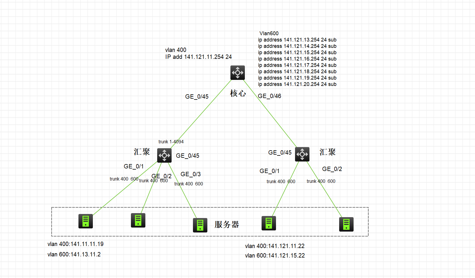

要求vlan400 和vlan600隔离,vlan600的IP段仅可以访问vlan400的141.121.11.19一个IP.
我通过acl隔离报错

服务器业务 vlan400 vlan600 网关在核心S10508,trunk 互通,vlan600八个C段地址,汇聚为华为设备,
