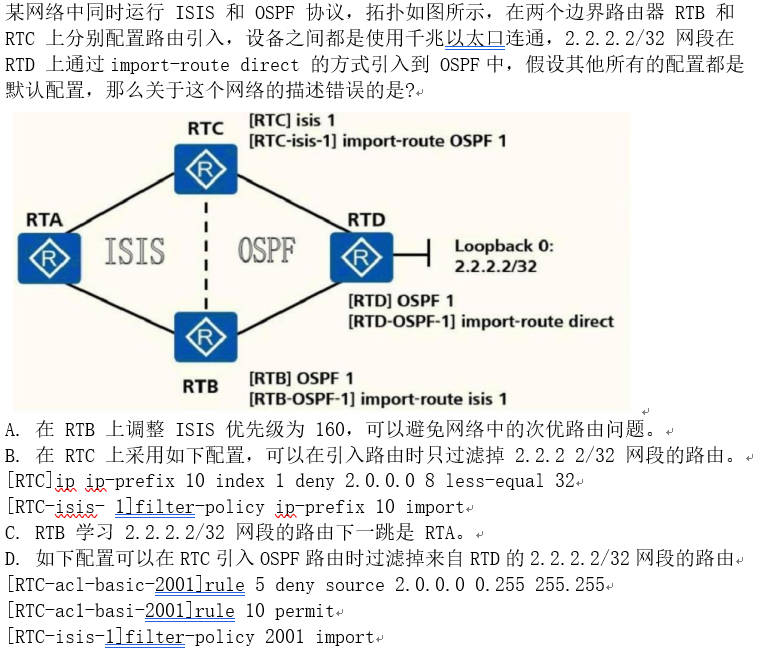

这题应该选什么?
粉丝:49人 关注:26人
答案是B,因为你的RTD引入2.2.2.2/32的路由之后,在OSPF中是外部路由,优先级为150,也就是说此时RTB可以从RTD学习到150优先级的OSPF外部路由,当RTC将2.2.2.2/32的OSPF外部引入到IS-IS之后,在IS-IS中经过RTA传给RTB,此时RTB可以学习到优先级15的IS-IS的level-2的路由,要优于OSPF的,所以不做任何更改,RTB上到2.2.2.2/32的路由的下一跳就是RTA,C正确。对于这种情况,刚才说的很明确了,就是因为RTB上IS-IS的路由优先级优于OSPF的,所以优选IS-IS,那么将IS-IS的优先级修改为160,此时OSPF外部优先级为150,所以RTB会优选RTD的OSPF传递来的,避免次优路径,A正确。B\D选项,filter-policy xxxx import的时候,如果不匹配具体条件,默认会过滤掉,所以B是错误的,D是正确的,D有一个放通所有路由

第二个吧
