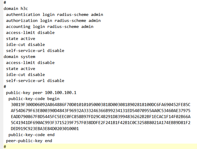

mst2600路由器使用ssh登录不了,确定用户名密码没有输错,下图是配置,帮忙看看是什么问题?公钥绑定了吗,不会的不要给建议谢谢。

 下面是案例,可以自己对照命令看看有没有哪里没配置对
设备作为SSH服务器端设置
# 生成RSA密钥对。
<H3C>system-view
System View: return to User View with Ctrl+Z.
[H3C]public-key local create rsa
The range of public key size is (512 ~ 2048).
NOTES: If the key modulus is greater than 512,
It will take a few minutes.
Press CTRL+C to abort.
Input the bits of the modulus[default = 1024]:
Generating Keys...
# 生成DSA密钥对。
[H3C]public-key local create dsa
Generating Keys...
# 启动SSH服务器。
[H3C]ssh server enable
# 配置VLAN虚接口Vlan-interface 1的IP地址为192.168.1.1,此地址作为SSH服务器的登录地址。
[H3C]interface Vlan-interface 1
[H3C-Vlan-interface1] ip address 192.168.1.1 255.255.255.0
[H3C-Vlan-interface1]quit
# 设置SSH客户端登录用户界面的认证方式为用户名密码认证。
[H3C] line vty 0 4
[H3C-line-vty0-4]authentication-mode scheme
# 设置Router上远程用户登录协议为SSH。
[H3C-line-vty0-4]protocol inbound ssh
[H3C-line-vty0-4]quit
# 创建本地用户client001,密码为aabbcc,并设置用户访问的命令级别为最高级别3。
[H3C] local-user client001 class manage
[H3C-luser-manage-client001]password simple aabbcc
[H3C-luser-manage-client001]service-type ssh
[H3C-luser-manage-client001] authorization-attribute user-role network-admin
[H3C-luser-manage-client001]quit
# 配置SSH用户client001的服务类型为Stelnet,认证方式为password认证(此步骤非必配)。
[H3C]ssh user client001 service-type stelnet authentication-type password
#保存配置
[H3C]save force
