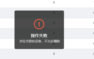

堡垒机删不了部门
2022-06-20提问
  • 1收藏,2161浏览
屿 零段
查了没有设备关联就是删不掉
4 个回答
粉丝:7人 关注:0人
是不是还是有设备调用,检查一下,一般没有可以删除的
换个浏览器,清除一下缓存
存在关联的设备,先解除关联的设备
粉丝:23人 关注:1人
可以检查一下资产配置,有时候某个设备可能没有直接关联,但是可能调用到某个部门下的员工了,也可能出现。
