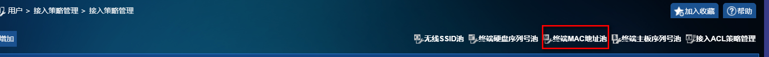

这种想通过MAC地址限制准入,并且接入账号不是MAC的策略,可以通过启用MAC地址池控制来实现,下面策略能生效的前提是你认证的方式EIA是能够获取到终端的MAC地址的,这一点可以在radius报文中确认。
1、配置MAC地址池策略和限制的MAC地址范围
在用户-接入策略管理-接入策略管理下,找到终端MAC地址池控制的菜单,如下图

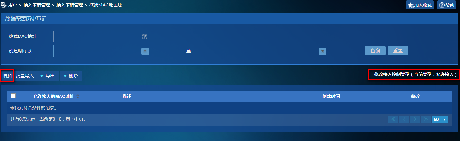

修改限制策略和MAC地址池的范围
默认的策略是允许接入,即在这个MAC地址表范围内的MAC才能认证成功。你现场的需求更适合调整策略为禁止接入,即在列表中的MAC地址禁止接入网络,这样你收集到中毒的MAC后添加到列表里,这些MAC就被禁止接入了。

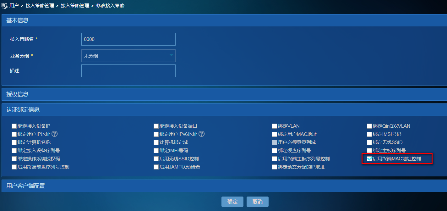

2、在用户使用的策略中,启用MAC地址池控制使得1中配置的策略生效,后续认证上线的用户就会查询MAC地址池,在列表范围内的MAC会被禁止接入
