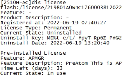

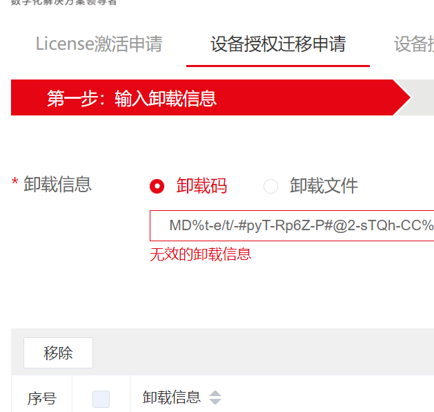

在设备上卸载了授权,准备重新在申请下,结果出现这样的提示,请教下怎么操作? 谢谢
用卸载文件试试,卸载文件注意是用二进制传输,如果不好弄,直接web导出
用卸载文件也试过了,还是不行

卸载申请提交成功后,卸载码对应的激活记录被作废,对应的授权码还可重新用于激活申请。
