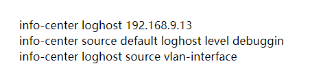

有v5交换机发送日志命令的参考吗?
v7是这些
但是v5和第二个不一样,多了channel,有参考案例吗

一.首先保证日志主机和设备能够路由可达。
#在SW1上创建vlan 10并配置虚接口IP地址
<SW1> system-view
[SW1]vlan 10
[SW1-vlan10]interface vlan 10
[SW1-Vlan-interface10]ip address 192.168.0.233
[SW1-Vlan-interface10]quit
二.配置日志主机
#开启信息中心
[SW1]info-center enable
#配置发送日志信息到IP地址为192.168.0.232的日志主机
[SW1]info-center loghost 129.168.0.232
#关闭loghost通道所有模块log、trap、debug信息的输出开关
[SW1]info-center loghost 192.168.0.232 channel loghost debug state off trap state off
#配置输出规则:允许PING模块、等级高于等于debug的日志信息输出到日志主机。
[SW1]info-center source PING channel loghost debug level debugging state on
