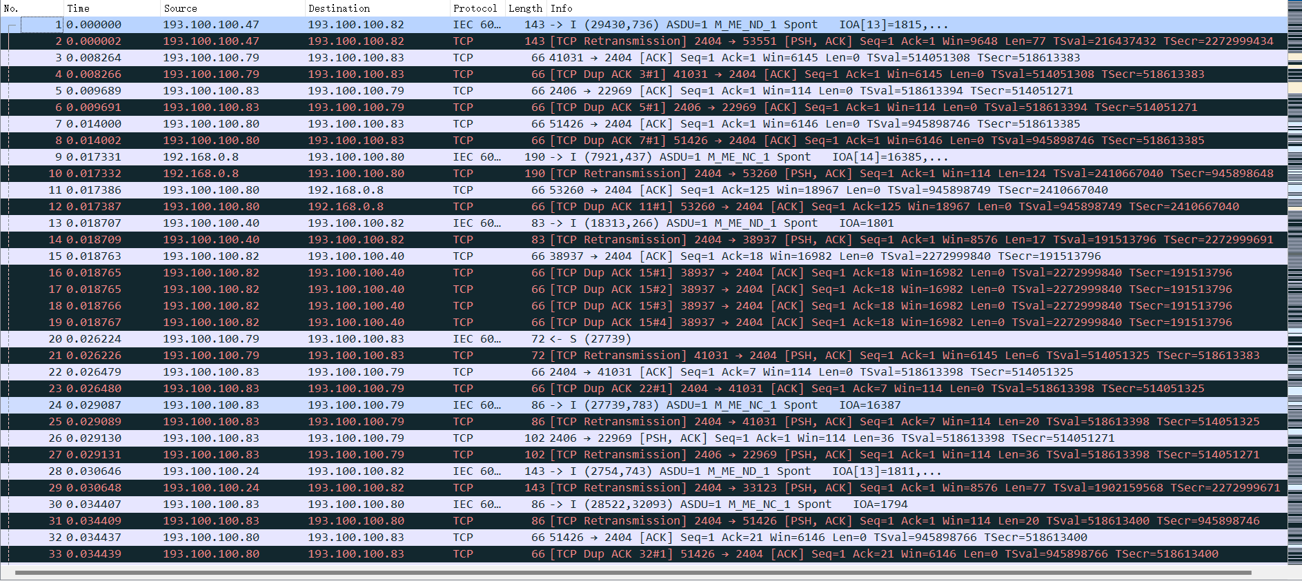

电厂做交换机端口镜像,镜像给绿盟入侵检测,做的both,流量能看到,绿盟那没有事件做端口抓包,从镜像口抓包,没有SYN包,但有ACK包,换了正常接口抓包也一样,这个会对后续攻击事件检测有影响吗?这个没有SYN包原因有哪些?​
从你的抓包来看,syn包应该是被大量重传覆盖了,你过滤器过滤下看看
回复夜见:
不客气

这个需要过滤什么看?我不太懂,这是绿盟的人抓的包,现在不在现场
夜见 发表时间:2022-06-21

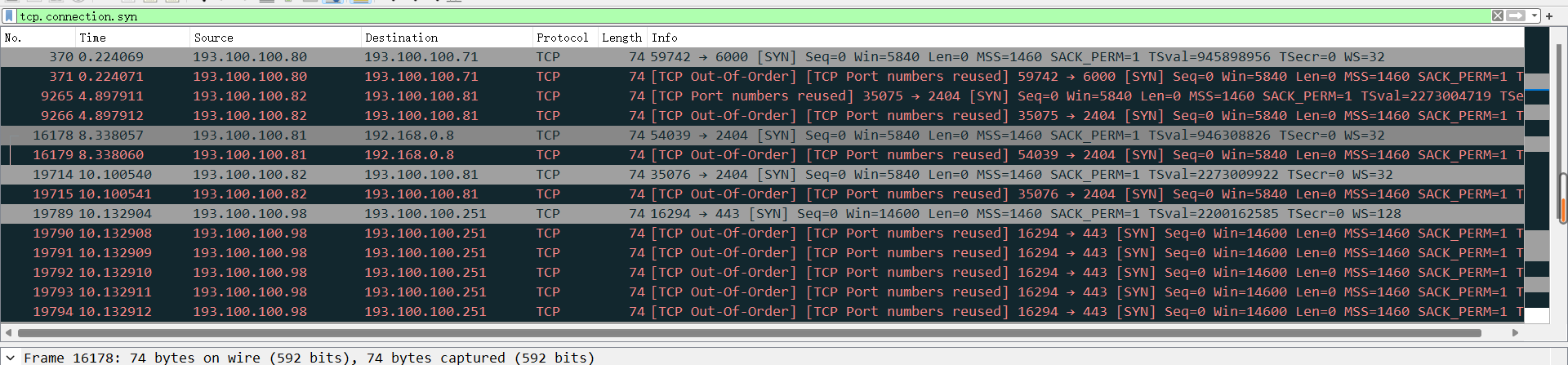

回复夜见:
wireshark上面有个可以输入内容的框子,输入tcp.connection.syn #显示TCP会话第一个包
叫我靓仔 发表时间:2022-06-21

大佬帮忙看下这样是正常吗?下面评论截图,十分感谢
夜见 发表时间:2022-06-21
回复夜见:
你看你截图第一条记录,不是又syn 吗
回复叫我靓仔:
好的,知道了,谢谢大佬
夜见 发表时间:2022-06-21
回复夜见:
不客气

筛选截图
