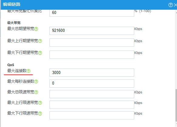

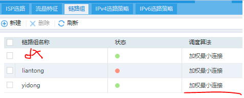

防火墙负载问题:调度算法加权最小连接,是否可以按“最大连接数”负载均衡
防火墙负载均衡,家用宽带三条,是否可以配置,当宽带1的连接数到达3000,自动负载到宽带2,宽带2满3000后,负载到宽带3。
“链路失败”、“链路繁忙比”是否包含qos里的最大连接数
调度算法配置为加权最小连接,最大连接数配置为3000,是能自动负载吗

最大连接数的负载 多用于服务器负载均衡。带宽负载一般是繁忙比,利用率最佳。
链路负载里面就这没有这样的调度算法
