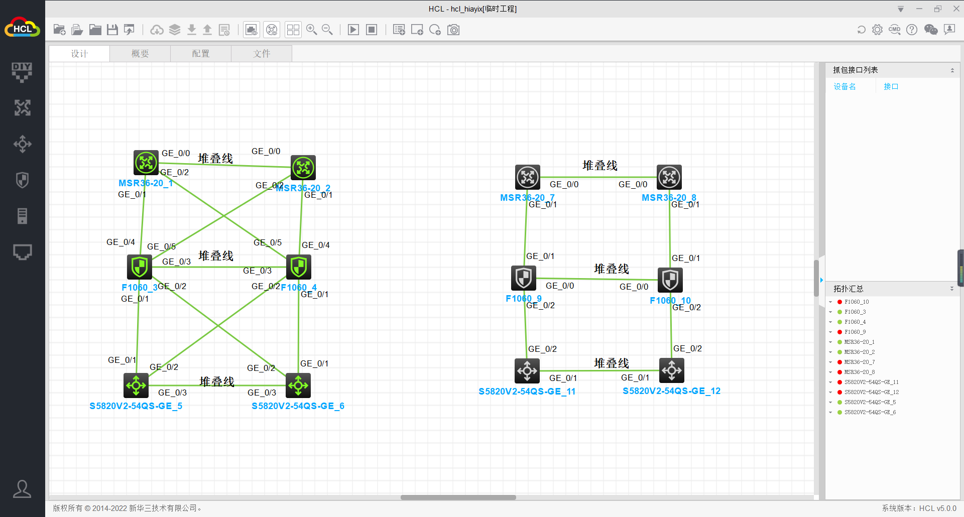

防火墙  路由器  交换机全部做热备      线应该怎么连接     防火墙做irf的话会不会导致会话不同步,路由指向不明确导致丢包

不会呀,IRF搭配冗余组冗余口,或者做RBM,交换机IRF正常做就行了,连线可以口字形也可以交叉。

第一种第二种都行,第二种互联的时候多加一根线后与第一种没区别,例如交换机A两根线连接防火墙A。

交换机和路由器正常做irf,只有防火墙做irf要搭配冗余口吗
早睡早起 发表时间:2022-06-21
回复早睡早起 :
是的,路由器和交换机的IRF配置差别不大
李云龙的意大利炮 发表时间:2022-06-21
我如果全部做irf的话用图上第一种接线方式还是第二种接线方式呢
回复早睡早起 :
粉丝:114人 关注:1人
交换机正常堆叠,防火墙堆叠冗余口+冗余组方式
路由器堆叠手工指定备份slot  三者互联都不聚合就可以了
cola 二段
在配置完IRF后,需要敲以下命令确保 开启会话业务热备功能
session synchronization enable
接线主要根据你实际的需求来做,按你图中所示接交叉互联肯定更好一些,具体根据现场实际线缆和接口还有用户的需求来定。可以做双主,也可以做主备;另,你都已经做了IRF堆叠,相当于虚成一台了,又怎么存在路由指向不明确的问题呢?
整体都是没什么问题的,可能也就核心那边后期要做跨框流量镜像时会麻烦一些。
防火墙具体配置可以参考
https://www.h3c.com/cn/d_202205/1609188_30005_0.htm#_Toc103003071
望采纳
